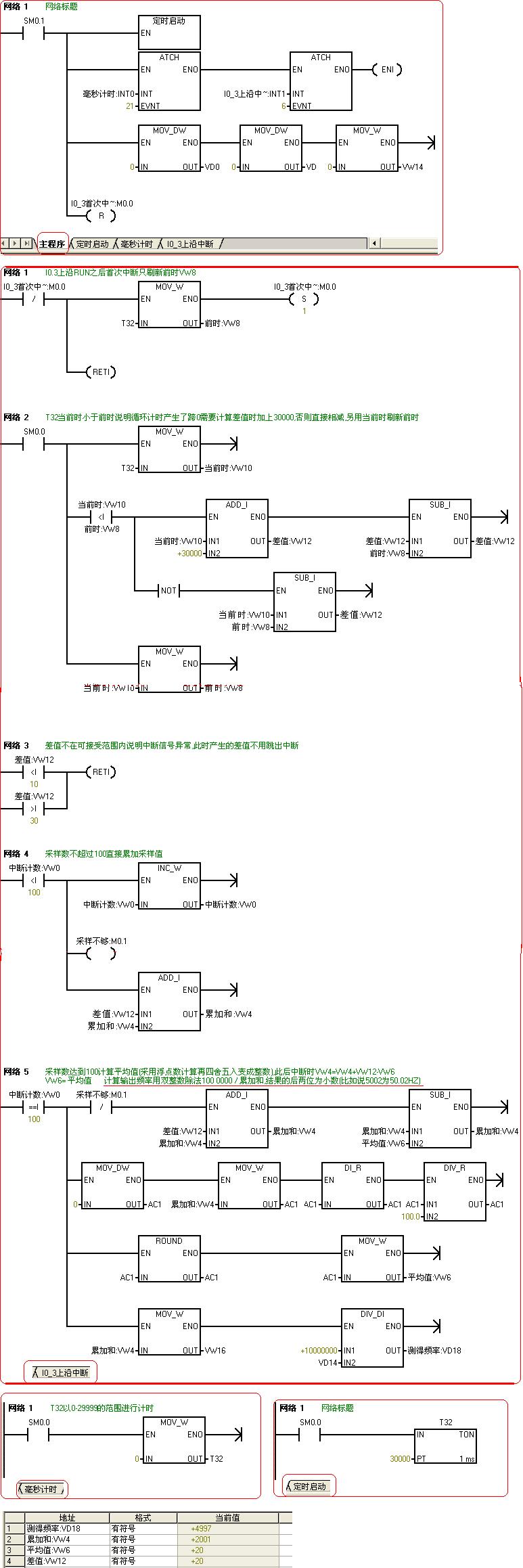

测量市电频率的实验
5975
27
2011-04-27 16:30:04
想要做发电机的自动并网,要测量电源频率,用定时中断和输入中断来实现,输入I0.3点就是变压器18V交流输出直接半波整流后接入,请大家给点意见.
