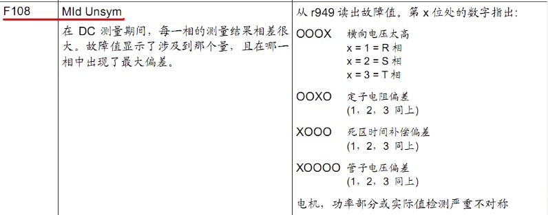

回复:F108
nnnn1234
    5016
    57
    224
注册时间:2010-02-22
发布于 2011-05-02 08:18:11
2楼
帮忙给楼主贴出来:
