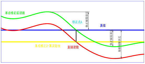

单点误差修正:

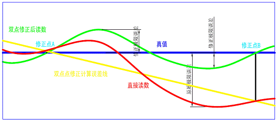

两点误差修正:

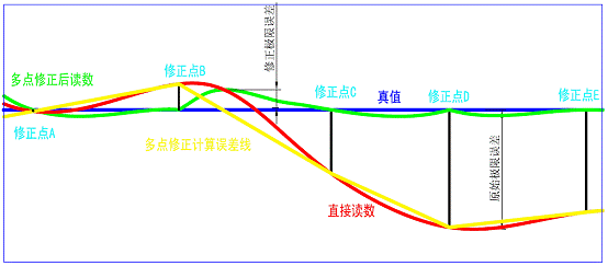

我们现在采用多点修正,让测量值更加趋近真值。
多点修正原理是从2点修正发展而来,就是将常用的测量区间分多段进行修正。
