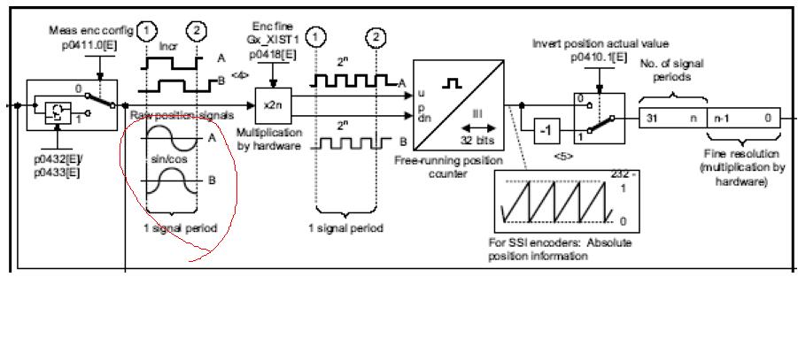

关于ssi编码器的细分,刚才查了一下手册如下图所示
是不是驱动器中内置一个正弦的信号和SSI信号相对应。通过划分正弦信号细分达到ssi信号的细分
如果是增量型正弦编码器的话,就不需要这个内置的正弦信号?
