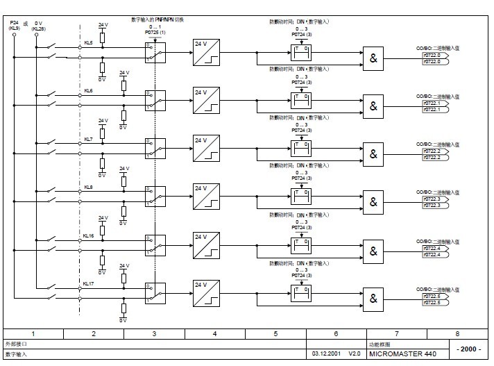

看以上440变频器端子的定义的参数,再参照控制字,找到你要的参数,使用BICO功能编程连接就可以了。
