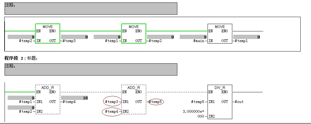

采集3个数据去平均值。用PLCSIM模拟的 图中的圈起来的地方没有数据。如果把3个ADD R指令,分别建一个程序段,就可以正常输出;
