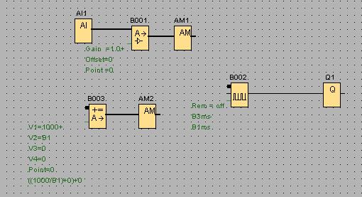

看看这个程序能不能对楼主有所帮助:
其中模拟量放大器选择0~10V,模拟算术首位被除数为1000(可修改),除数为模拟量放大器的值,异步脉冲触发器引用模拟算术的值(时间单位为毫秒),
