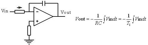

下图是运算放大器组成的积分器和计算输出电压Vout的公式,Vout与输入电压Vin的积分成正比。R、C的乘积的单位为时间,RC(积分时间)在分母中,RC越大,输出电压的变化越慢。
