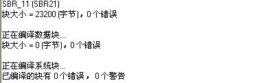

答:那说明通讯设置与通讯电缆没问题。编译项目,看输出窗口显示的程序信息,大小?

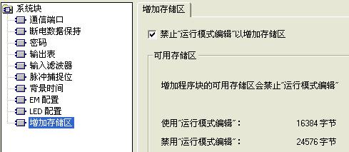

答:需要扩展程序存储区,设置系统块,禁止“运行模式编辑”一增加存储区。进行下载,并查看PLC>>信息。
客户:仍无法下载,报0091非致命错误。~ ~PLC是不是坏啦,存储区是不是有部分空间存了其他东西~ ~
答:系统块里显示的就是用于程序块存储的空间。0091为范围错误(包括地址信息);检查操作数范围。一般可定为程序编程存在操作数超限问题。依据经验,可先检查沿跳变的个数,程序嵌套等。若客户不确定,可以单独下载该项目的系统块,那么说明这个项目的通讯设置没问题。
客户:可单独下载系统块,但下载程序块时仍报错。
答:检查结果:沿跳变超过256个,存储器超限,建议客户优化程序。
