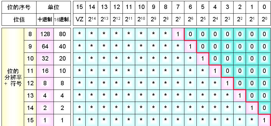

ls你说的好像和手册不一致吧。应该说符号位不算精度位数吧。
附图看一下
西门子培训资料截图
15+符号位已经是16位了
