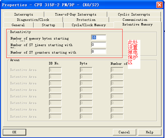

在硬件组态中打开CPU的属性窗口,点击Retentive Memory属性,即下图进行掉电保护区的设置
