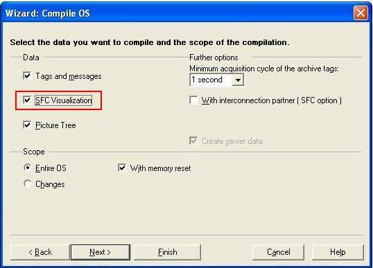

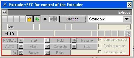

问题1:运行OS后,在线打开SFC面板,发现该面板上显示的所有按钮均为灰色,无法点击无法操作。
通常情况下,上位机不能操作,首先需要考虑的是用户权限的问题。
因此,首先检查用户权限设定。
默认情况下,SFC面板上按钮的操作权限为OS process controlling(5号权限,但也可以通过WinCC Explorer下的左侧的SFC编辑器进行定制)。
本问题当中登录的用户有5号权限,所以排除用户权限问题。
此外,SFC 可视化功能还需要控制器传递额外的信息。需要在编译OS时激活SFC Visualization选项,如下图所示。
激活这个选项后,重新编译OS,上述问题解决。
问题2:用户希望SFC弹出的面板中查看整个SFC状态时,双击每一步时能查看到具体每一步中的详细信息。
这不是SFC可视化的标准功能么?但用户反映,如果SFC不运行,是可以查看每个步和条件的详细信息的。但如果SFC运行起来后,则点击任何步,显示的都是当前步和条件的信息。在线测试了一下,确实和用户描述的一样。
为什么不运行SFC时,能查看每一步的信息,运行起来后就只能看当前步的信息呢?这是系统的特点还是SFC哪里有什么设置?最后,通过翻阅SFC的手册,发现SFC的面板上有这样的一个选项,如下图所示。
如果激活Update选项,则系统将自动更新显示对话框中的内容,始终保持当前对话框中显示当前运行步和条件的信息。
去除Update选项后,则可以查看任意所需步和条件的信息。
