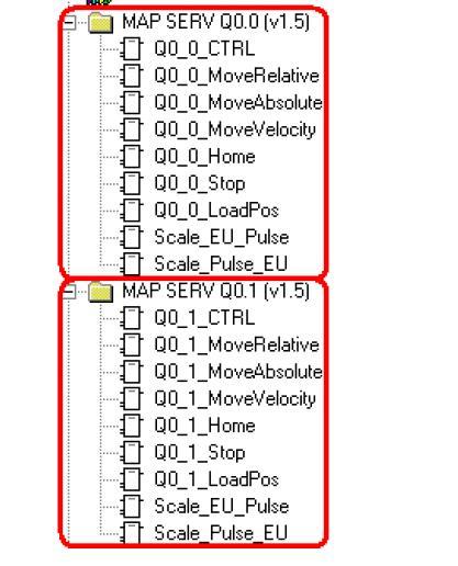

quote:以下是引用rock_wei在2011-05-11 11:05:53的发言:
V80伺服本身功能简单,用起来简单……难的是PLC上的编程
s7-200控制V80系统可以用软件集成的向导生成程序,能实现一般的功能,其实可以下载指令库 “ MAP SERV Q0.0 ” 和 “ MAP SERV Q0.1 ”(MAP SERV = Micro Automation Positioning SERVo) 能够用 S7-200 CPU 的脉冲输出点 A0.0 (Q0.0) 和 A0.1 (Q0.1) 支持伺服驱动的轴定位功能。
如果在一个 S7-200 项目中同时使用两个指令库,就可以在一个控制器上控制两个轴。虽然对200来说不加编码器等检测元件,是属于开环的,但实现了PTO模式不能实现的绝对运动、寻址、工程单位转换等(EM235可以),一般的定位效果还是不错的,也挺方便的。如下:
MAP SERV 函数实现的功能多,而且硬件成本比较低。要注意一点:库函数的输入点不能做其他用途,编程前还要给库函数分配地址区域。
