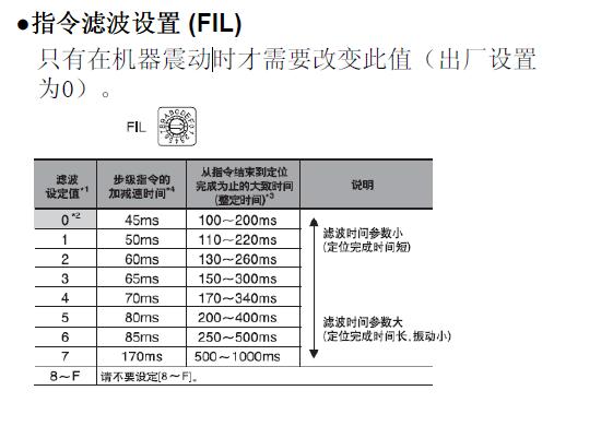

quote:以下是引用nfd在2011-05-09 15:47:27的发言:
如果 西门子的出现震动怎么办?
没有参数调整的地方?
不能调伺服增益?
好像是个问题?
另外,自动增益功能通常下是不需要特别去调整了,一般只需调节指令脉冲设置旋转开关(PULSE)即可,用法与步进电机相似。
