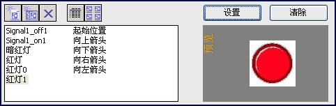

以改变按钮的图形为例,选中画面上的按钮,在下面的属性视图设置“ON状态图形”,打开下面的小图库对话框。
点击左上角的按钮,可以将图库中的图形文件或别的来源的图形文件引入小图库,然后将引入的图形用于选中的按钮。
