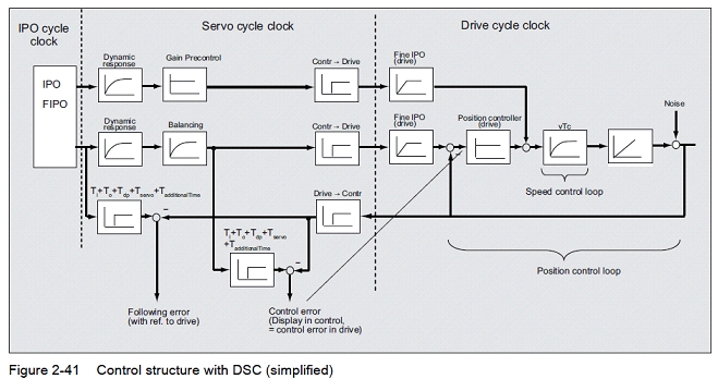

关于DSC的作用,可以参考SILVQD的总结。另外,再加上这两个图就更好理解了。
不激活DSC的结构:
激活DSC的结构
点击此处查看附件
点击此处查看附件
