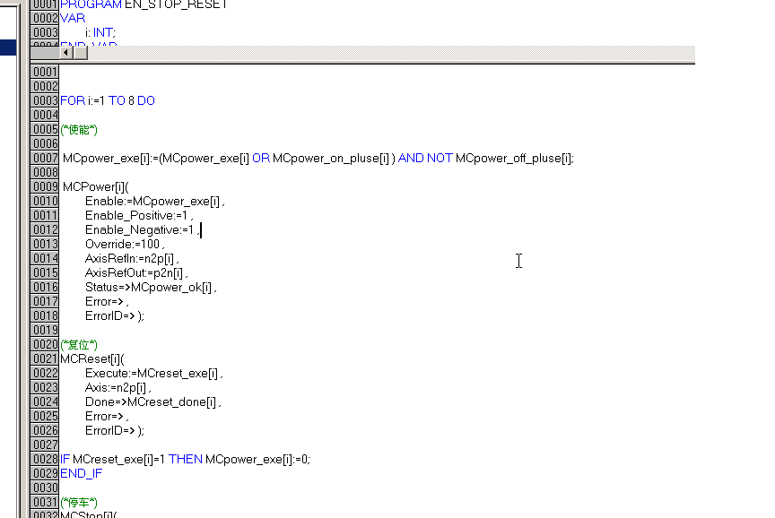

我也是scl初学者,初尝甜头。8根轴的使能停车复位用lad是很麻烦的。
