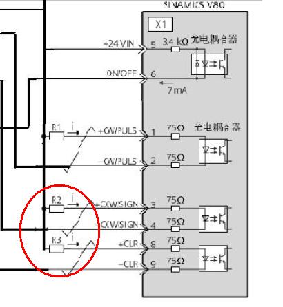

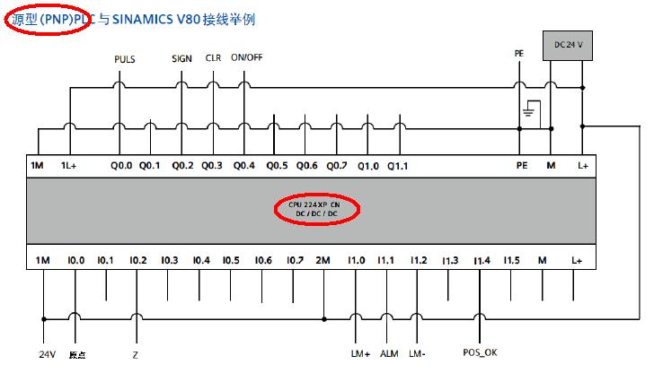

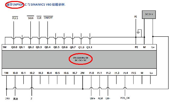

选择PLC时应注意的接线问题,PLC输出有“源”、“漏”之分,所以选西门子200PLC定货时一定要注意是否带“PSI”标志,看来V80两种输出都支持,还是挺方便的.1号针(P24V/M),如果选用的PLC是源型(PNP)那么必须与M连接,如果选用的PLC是漏型(NPN)那么必须与P24V连接。
在集电极开路输出方式接线模式下,需要外接电阻以确保V80驱动器端输入电流在7-15mA之间.
