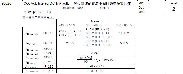

quote:以下是引用海鲜狂侠在2011-05-17 09:26:12的发言:
“直流制动,复合制动,对避免出现0002有效果吗?“
“420,430自己如果可以自己加制动单元后,如何设置参数“
"最大电压调制环和制动单元究竟是否可同时使用"
这三个问题,各位大侠是不是再发表一下自己的意见?
1、“直流制动,复合制动,对避免出现0002有效果吗?”
这两个制动完全不同;
直流制动可以在任何情况下投入,它会在OFF2(去磁时间)之后投入,不会产生过压。所有能耗都通过电机发热消耗。但420、430、440的功能是完全不同的。因为,投入(制动)强度和时间都是预先设置的,因此,(制动)速度不可控。
复合制动(不投入直流制动才可使用):仅在电机被拖动和OFF1/OFF3情况下,仍有可能会出现过压(尽管我没遇到),它是可以和动力制动同时使用的。
2、“420,430自己如果可以自己加制动单元后,如何设置参数”
我没有加过。但我觉得应该参照下列表格:设置制动单元的动作电平。变频器仅修改报警电平门限即可。建议关闭P1254,在P0210中输入适合现场的供电电压。
3、"最大电压调制环和制动单元究竟是否可同时使用"
最好不要同时使用,因为Vdc-max控制器会首先启动(并接管、减慢了降速过程),不如关闭P1240,直接由制动单元消耗能量,受控减速。(尽管看似动力制动应该先动作。至少原来的版本中它不动作。)
实际上,没有Vdc-max控制器也一样:通过OFF2检查一下停机时间总长度,将它输入到下降时间P1121就不会出现(再生)过压。
对于被拖动的工况,短时工况选制动单元,经常工况,直接选用回馈单元。
