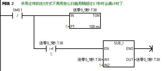

第二张图片中送0复位方式在扫描周期超过100毫秒时会产生比较大的误差,现修正了一下
