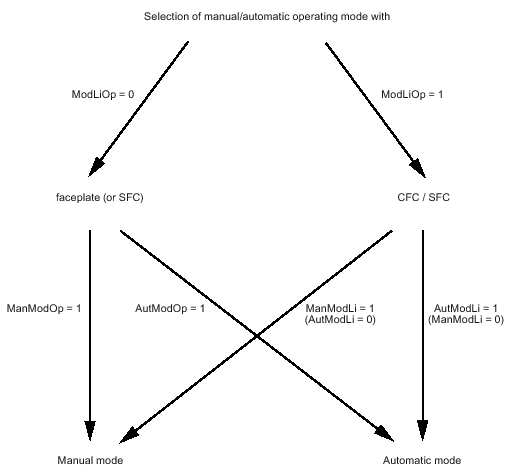

quote:以下是引用simeng在2011-05-18 19:38:40的发言:
忘了问了,18楼的“APSC”能否再说说具体是哪个管脚嘛,让我是雾里看花越看越糊涂了。强烈要求上图上真相!!!!
点击此处查看附件
这是从功能块的帮助中截下来的图。ModLiOp是用来选择由谁来切换模式的。ManModOp和AutModOp是面板控制切换的管脚;ManModLi和AutModLi是CFC控制切换的管脚。
