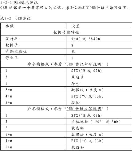

各位大侠:现在客户有台注射泵,仅支持OEM和DT协议,如果要使用CPU224XP跟他通讯的话,需要怎么写这个协议呢?例如选择OEM协议?
附件就是OEM协议的描述
