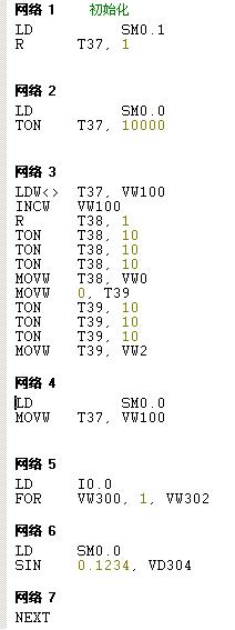

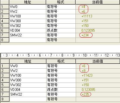

Y侠:我的测试中复位的定义和你的不太一致,你的测试中在一个扫描周期中重复了三次定时指令按我的理解:当T37的CV<>VW100时也就是有水桶装满时,第一个定时指令是清0 当前CV,第二个累计一次时间增量,第三个再累计一次时间增量,所以会出现VW0-6都为2,如果你把扫描周期拉长到200毫秒就为4了.
刚刚测试了一下拉长到200毫秒扫描周期,VW0,VW2出现了4,6以及6,9的情况说明T39在定时条件一直满足时计时3次,而T38只有两次,出现变化就是因为有水没装满桶给了下个扫描周期.
