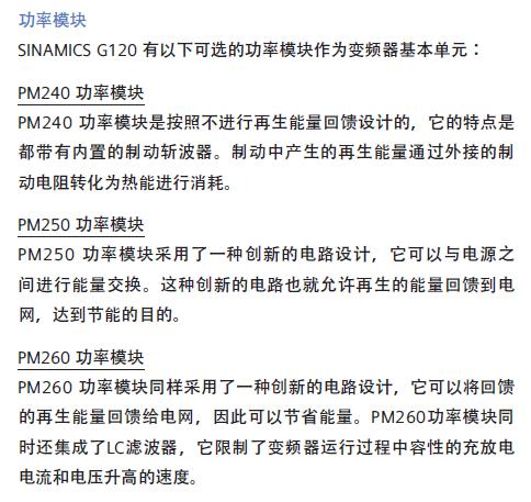

K侠,西门子哪能往回退呀。G120当然更先进啦。
G系列的优点就在于CU(控制单元)、PM(功率模块)分开。需要简单的有简单的,需要高性能的有高性能的:
