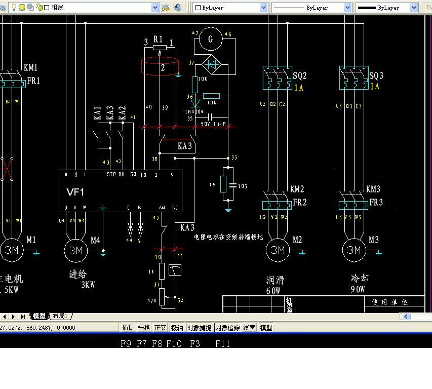

我这个方法应该没有什么离题。楼主从来没有提到过方向的事情。我用发电机当然可以控制伺服的速度了。
我就真的这么用过。改造一个铣床的进给调速。铣床进给的方向是机械换向的,手轮用于手动的时候代替沉重的机械手轮走动。摇发电机甭管方向。摇就是了。你摇他就走,不摇就停。
