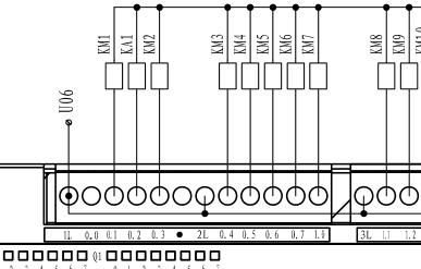

继电器输出电压等于引入继电器组的电压。
楼主注意继电器输出端子:
这上面的1L、2L..,分别表示为Q0.0、Q0.1、Q0.2、Q0.3与Q0.4、Q0.5、Q0.6、Q0.7、Q1.0继电器输出的公共端。如图U06和KM1、KA1的公共端可以根据接触器、继电器线圈工作电压接AC220V或AC380V或DC24V。
输出继电器组之间是隔离的,不同的组可以引入不同的控制电压。
