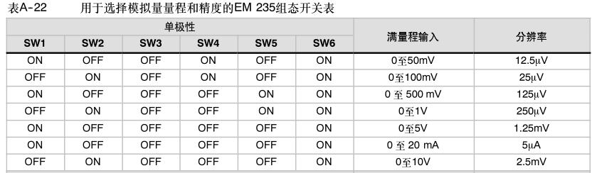

如果楼主仔细看下235组态开关表就不会发这个帖子了:
0-5V、0-20mA的开关本来就没有区别。而使用上的区别仅仅是电流输入需要把RX与X+并联。
