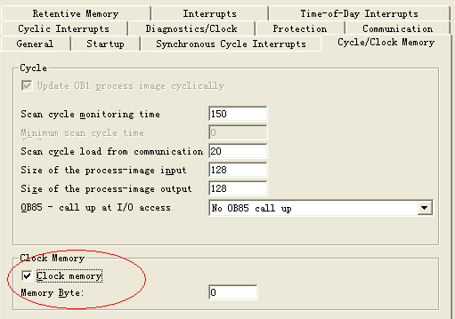

在S7-200中的SM位存区,在S7-300中可以通过以下方式替换
对于SM0.0上电初始化,在S7-300中的OB100替换
其它SM0.x的时钟指令可在S7-300的CPU的属性中设置Cycle/Clock memory中设置,如下图红色椭圆圈所示:
点击此处查看附件
你可以在帮助文件中输入Clock Memory进行细节的查询……
