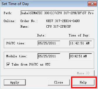

最后确定的现象为,PC机时间没有问题(为当前时间),设置时间后,PLC时间提前了8个小时。如下图所示:
图1 300系统时间设置页面
马上点击帮助按钮,可查到如下信息:
日期时钟和日期
"PG/PC时间"行中的"日期"和"时间"域显示PG/PC的当前时间和日期。显示格式与在SIMATIC管理器中设置的格式相符(菜单命令:选项 > 自定义..."日期和时间"标签)。
"模块时间"行中的"日期"和"日时钟"域显示打开对话框时从模块(例如CPU)读取的当前日时钟/日期。
在此可设置模块的集成的时钟时间,然后单击"应用"按钮将其传送到模块中。格式必须与"PG/PC时间"的显示格式相符。
模块时间是对模块所有时间进行时间标记的时间。
如果选择了复选框"从PG/PC中获取"或"从PG/PC中获取并作为UTC",则无法编辑这些域。
该复选框标记如下:
•"从PG/PC中获取"(STEP 7 V5.4之前的版本) (1)
•"从PG/PC中获取并作为UTC" (从STEP 7 V5.4开始的版本) (2)
选择复选框并单击"应用"按钮有以下结果:
•对于(1),PG/PC的日期和时间传送给模块。
•对于(2),PG/PC的日期和时间(以时区偏移量进行修正)和时间状态传送给模块(传送时间的实例:PG/PC时间 = 13:07,PG/PC时区设置 = GMT+01:00,=> 传送时间 = 12:07,含时间状态)。

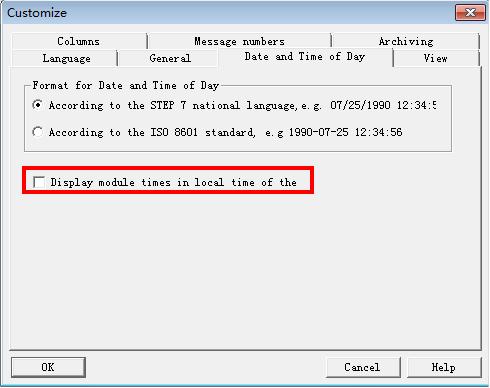

从最后的例子中可看到时区的不同会在同步中造成PC和PLC的时间不同,也就是说选择了复选框"从PG/PC中获取"或"从PG/PC中获取并作为UTC"将是造成这一现象的原因。到此恍然大悟,原来用了复选框"从PG/PC中获取并作为UTC"就会把PLC时间设置成UTC时间,但是如何把这个复选框调出来呢?!细心的用户已经看到了,帮助的第一段话中已经讲明了,通过(菜单命令:选项 > 自定义..."日期和时间"标签),可参考图2所示:
图2 PLC标准时间/本地时间设置页面
马上把原因(不勾选图2中的红框即可)分享给客户,经过简短的沟通后,这个问题就解决了,真是一个有趣的问题。记录完这个问题后,回到系统中继续检索用户问题,又发现一个300时间问题,继续沉浸在客户的问题中……
