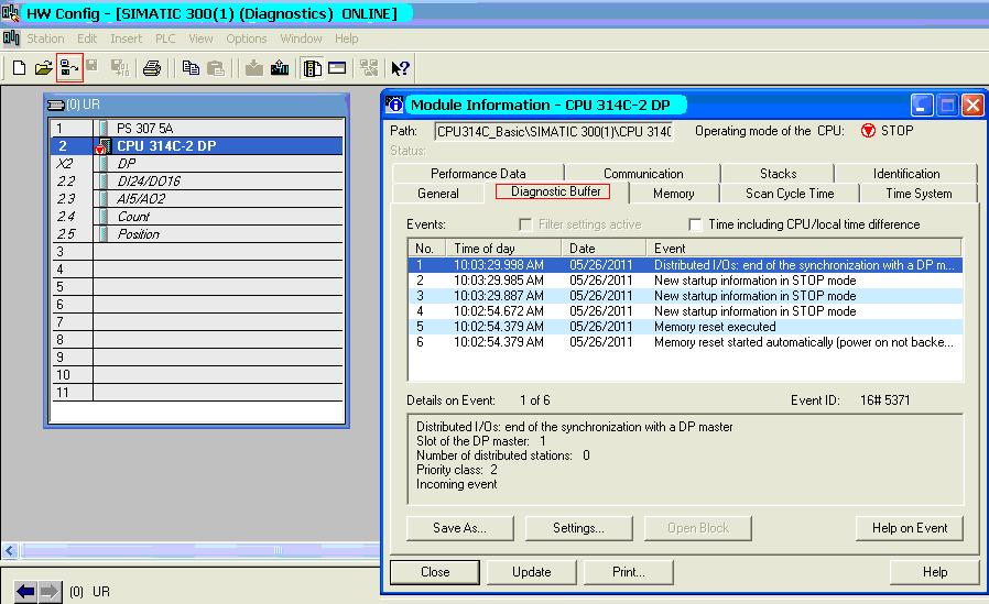

我:停机后的诊断缓冲区里可监控到哪些信息?
客户:在哪里看?
我:在硬件组态里,在线监视CPU后,双击CPU就可以在模块信息里面看到诊断缓冲区的内容了。
//如下图所示:
所有的诊断信息都可以在这里一览无遗,包括CPU的操作过程,存储卡的工作状态,OB块的组织信息,模板的故障情况等等。您可以在这里面获得大量的信息,有助于您的判断。

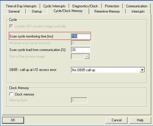

通过 Event29 可以看出,CPU停机是由OB1的优先级错误而引发的。这是什么原因呢?
咱们往前翻,通过Event30 的描述,I/O访问错误OB122被调用,而且前面有一大堆OB122的调用(篇幅有限,我只列出了Event 30,其实前面还有很多)。OB122里面有一些处理机制,由于大量的调用OB122导致OB1的执行机会非常有限(OB1的优先级是最低的),所以导致OB1的处理周期过长,超过了看门狗时间,从而致使PLC停机。看门狗时间的设置如下图所示。
大量OB122的调用是因为I/O访问错误,出事地点是在FC747的调用过程中使用了PIW712,(从Event30中得知)而PIW712是一个非法的I/O访问。PIW712好好的怎么就成了非法访问呢?咱们再往前翻。
在Event118中我们发现了OB86的影子,OB86表示的是一个分布式I/O模块从站故障。在本例中代表的就是一个I/O从站掉站了。
这时我们把问题再从头到尾捋一下:由于一个I/O 从站掉站,导致PIW712有名无实,而PIW712在程序中被大量使用,因此造成OB122的反复启用,由于OB122内容不菲,所以OB1被挤得没了机会,执行周期大幅加长,所以看门狗同志不高兴了,最终导致PLC停机。
问题是找出来了,如何解决呢,当然如果远程I/O不掉站是最好的,但是即使掉站了也不希望由此导致CPU停机,该怎样处理呢?
由于最终停机是由看门狗超时导致的。所以可以在OB122中使用SFC43 RE_TRIGR 来重置看门狗时间,这样CPU就不会因此停机了。
