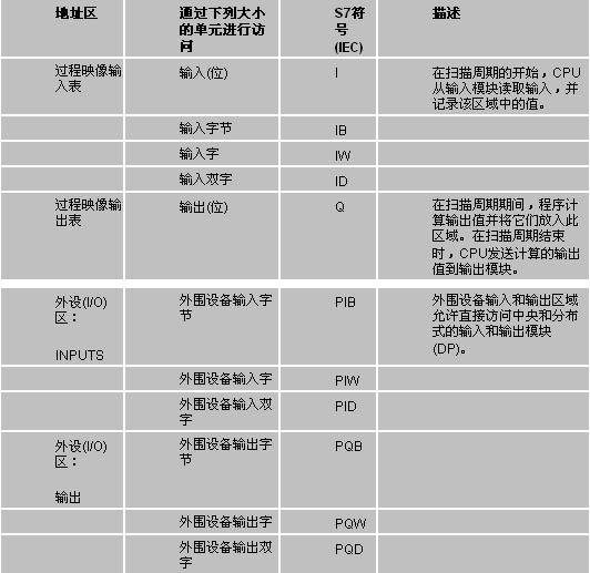

quote:以下是引用n次看你的背影在2011-05-29 14:14:08的发言:
呵呵Automann老兄,在下作最后一次分析,来证明QB0就是PQB0;PI/PQ(外设区)地址并不是从零开始的。当然I/Q、PI/PQ区都属于过程映像区,
所以我个人认为:PI/PQ(外设区)地址0并不存在!PI/PQ(外设区)地址并不是从零开始编址的!
n次看你的背影老弟,看来您没有注意我两次提到的SETP 7的帮助中的S7-300/400的存储区列表,为了方便大家,上传上来。请大家看看,“I/Q、PI/PQ区都属于过程映像区”吗?“QB0就是PQB0”吗?
在STEP7的帮助中搜索“符号表中允许的地址和数据类型”,可以看到PI/PQ区的字节地址从0开始(见下图)。
感谢n次看你的背影老弟营造的轻松的讨论气氛,以后有机会请您吃宵夜!
