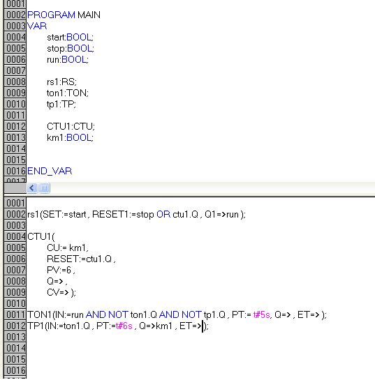

我试了一下,在其他iec61131平台做的。已验证。
关5s,开6s,反了。
start,启动按钮
stop,停车按钮
km1,输出

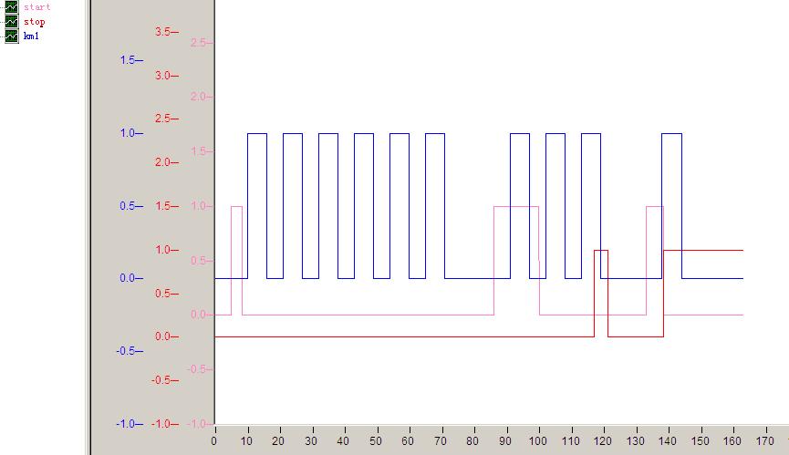

按启动后,经6个周期自动停车。
有点问题,请自己改一下。(按stop后,本周期不会立即结束。可以设置stop直接复位时间继电器和输出点以改进)
PROGRAM MAIN
VAR
start:BOOL;
stop:BOOL;
run:BOOL;
rs1:RS;
ton1:TON;
tp1:TP;
CTU1:CTU;
km1:BOOL;
END_VAR
rs1(SET:=start , RESET1:=stop OR ctu1.Q , Q1=>run );
CTU1(
CU:= km1,
RESET:=ctu1.Q OR stop ,
PV:=6 ,
Q=> ,
CV=> );
TON1(IN:=run AND NOT ton1.Q AND NOT tp1.Q , PT:= t#5s, Q=> , ET=> );
TP1(IN:=ton1.Q , PT:=t#6s , Q=>km1 , ET=> );
再贴个波形,为了方便,纵轴错开一些,注意颜色。
