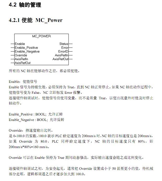

回复:在tcpu中文手册中,将Override motion 翻译成超驰运动,是不是不对,应该是覆盖运动吧?

Tcpu没用过,但是在其他motion定位产品和应用中override是干这个的。
Override:指速度输出比例。
