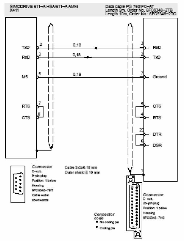

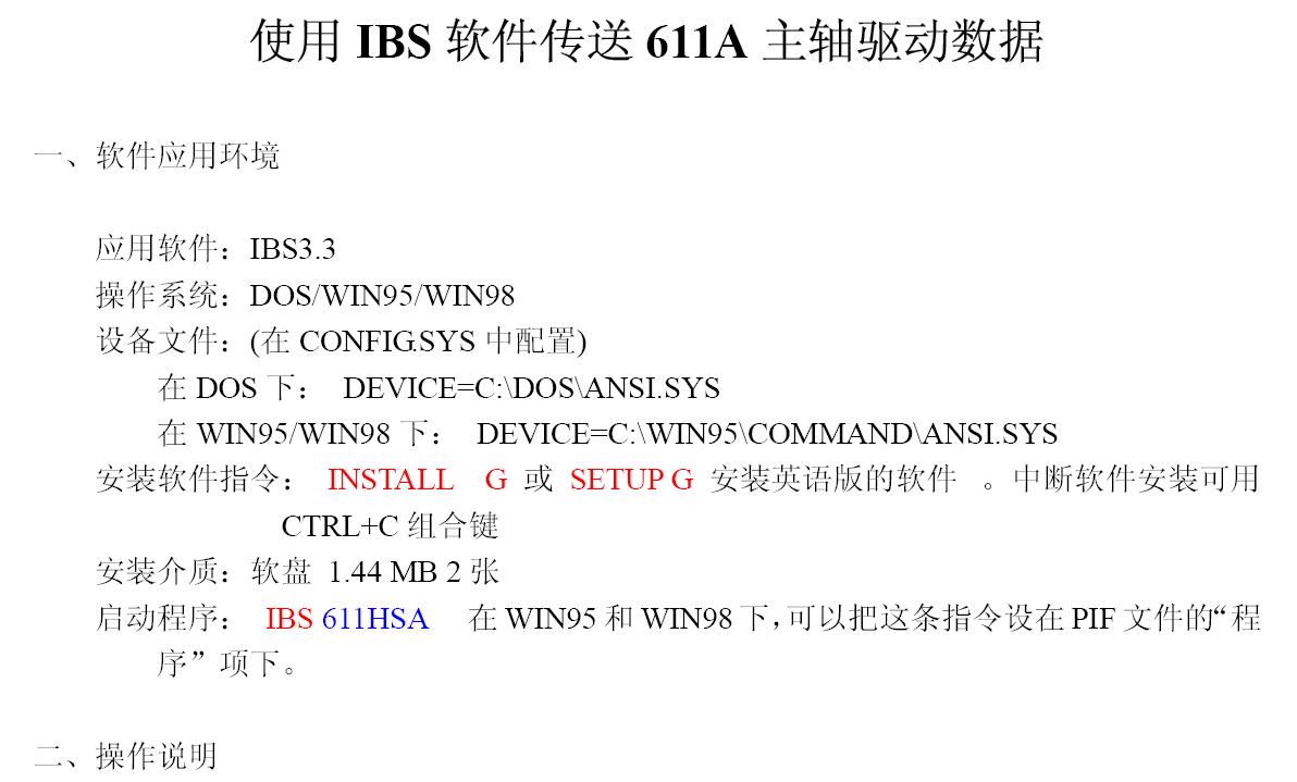

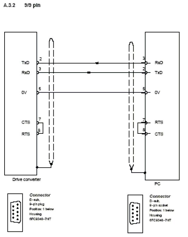

不知你看的是哪本手册,我以前用的是这种图,与你说的一样。
点击此处查看附件
点击此处查看附件
点击此处查看附件
