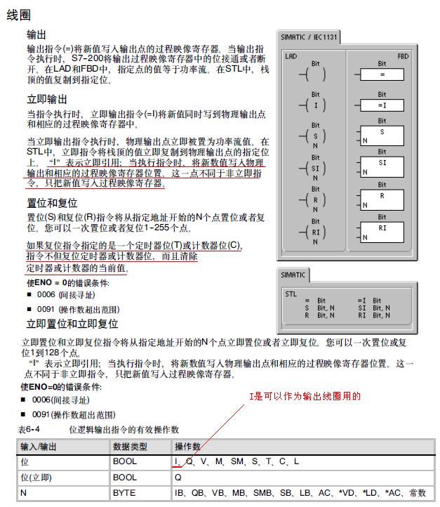

quote:以下是引用winter938在2011-05-31 21:24:55的发言:
你自己都实验过了,发个系统手册里的图片你自己看看吧
winter938网友很细心,找到可以使用过程映像输入的线圈的权威证据了。
