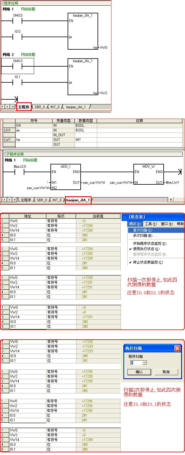

一个帮助理解子程序,L内存运转机制的小实验

如题,直接看附件中的图片,仔细分析一下数据的变化,可以得出你自己的体会,恳请各位就此多多交流.
