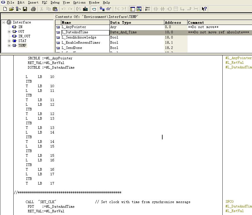

讲个WINDOWS与PLC时间同步的问题
软件部同事发来的时间同步源是整数格式,而PLC使用BCD码格式,需要先转换一下.
以下程序中先把收到的时间COPY至L_DateAndTime再做转换.
