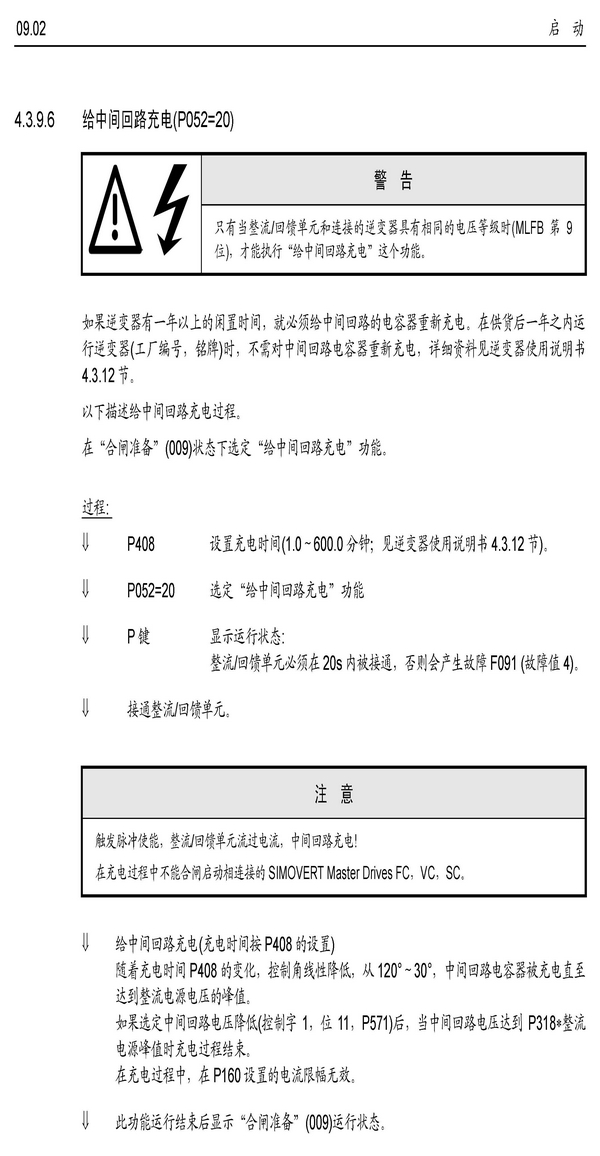

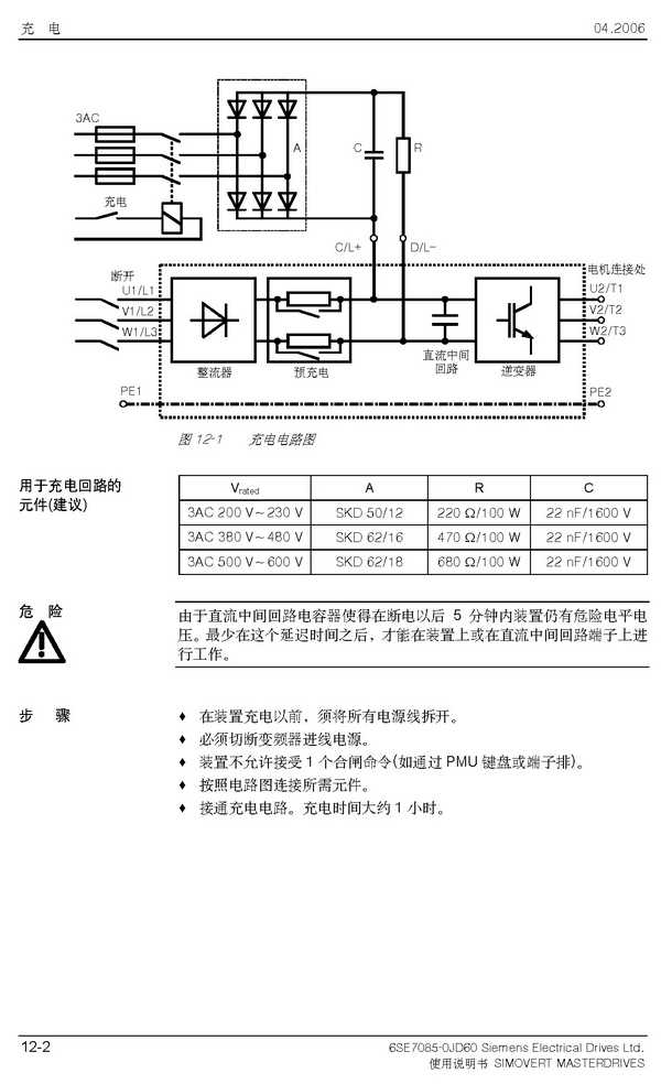

哦,说明书是这样说的:
针对变频器或整流+逆变器充电的办法:
针对整流回馈+逆变器充电的办法:
充电是否完成检测一下充电电流是否还存在即可。充电电流为0或很小即可认为是充好了。
