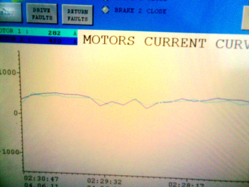

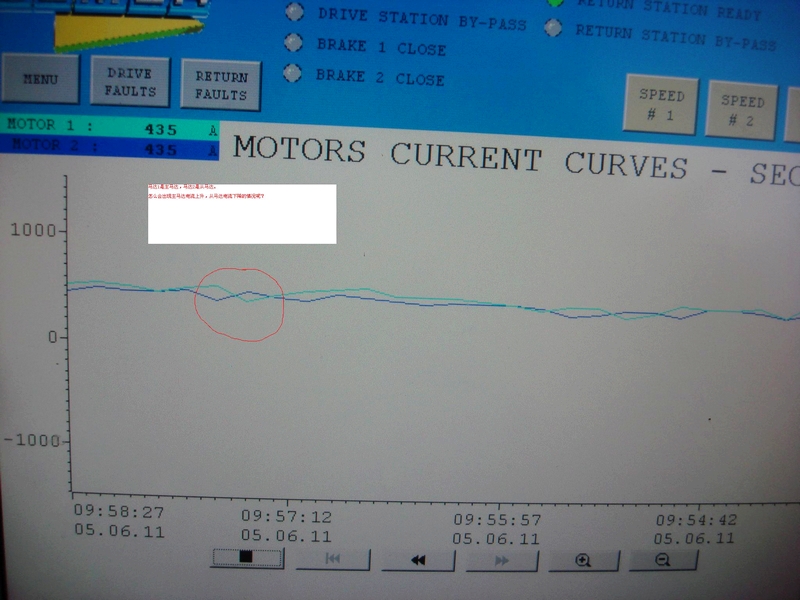

[quote]以下是引用likevc在2011-06-05 10:46:35的发言:
看看电流曲线怎么会有一个上升一个下降现象呢?屏的更新周期是一秒,可能有误差,但无大碍[quote]
上述这两张图的波形是好的。如果两个电机的电流振动波是相位同步的,那可就坏了!非引起机械共振不可。而且电流震荡也会越来越发散,导致故障。
这种波形,类似两人踏步走,而不是正步走。^_^
