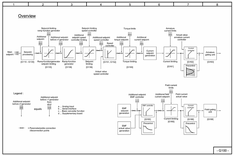

quote:以下是引用kdrjl在2011-06-05 19:24:53的发言:
上图即为6RA70的控制结构。图上半部分是电枢控制;下半部分是励磁控制。你所讲的UPE是什么单元?用中文描述可以吗?
我所说的UPE是电力电子变换器,那图里的电枢控制看不懂啊 而且貌似是开环啊
