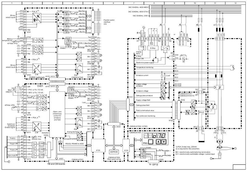

回复:70速度环里有电力电子变换器UPE吗?
kdrjl
    36929
    455
    1468
注册时间:2003-06-06
发布于 2011-06-05 22:17:08
3楼
在给你一张6RA70的结构框图,反映所谓的UPE。另外系统的框图怎么能看出来是开环的呢?他是典型的双闭环系统,励磁控制也是闭环可控的,且可以实现自动弱磁升速的配合控制。
