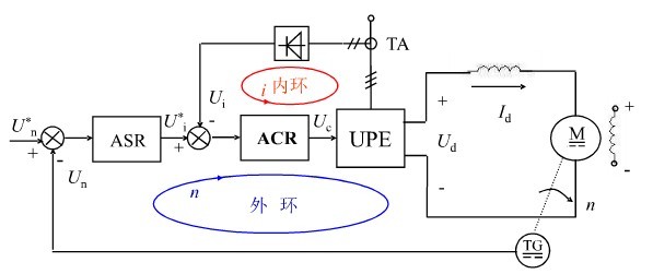

UPE(UserPortFunction)用户端口功能,其在电力电子领域内表示是由电力电子器件组成的变换器,其输入接三组(或单相)交流电源,输出为可控的直流电压,控制电压为Uc 。 按照陈伯时主编的《电力拖动自动控制系统》——运动控制系统(第三版 P21) 一书的叙述如下:
目前,组成UPE的电力电子器件有如下几种选择方案:对于中、小容量系统,多采用由IGBT或P-MOSFET组成的PWM变换器;对于较大容量的系统,可采用其他电力电子开关器件,如GTO、IGCT等;对于特大容量的系统,则常用晶闸管触发与整流装置。

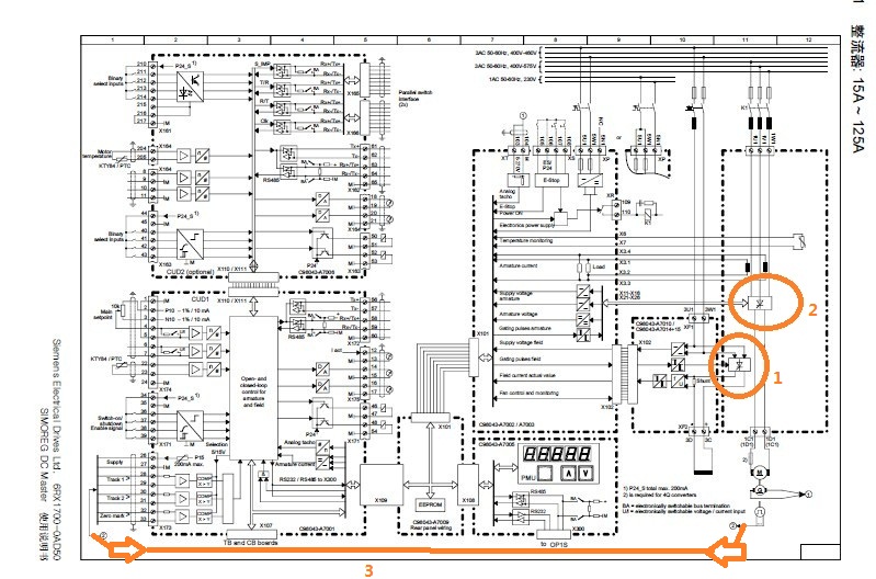

6RA70连接图:
注:红圈1是直流电机励磁部分的电力电子变换器UPE。
红圈2是直流电机电枢部分的电力电子变换器UPE。其控制由电枢触发单元来实现
红线3是速度反馈回路。
因为6RA70属于数字直流调速装置。ASR和ACR主要通过主控板内的软件来实现。故70速度环里有电力电子变换器UPE。
至于速度环里比较出来后怎么控制电枢电压的改变,主要通过带功能块得软件(在主控板内),最后作用于UPE的触发回路来实现。和模拟回路有区别。
