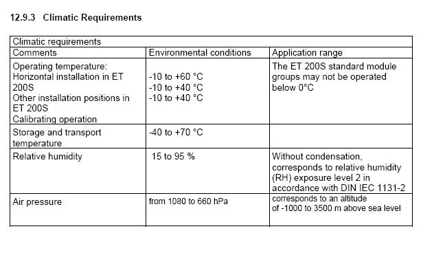

点击此处查看附件
SIWAREX CS 安装气压条件。这个版本目前只在欧洲市场使用,过段时间就可以来到中国市场
