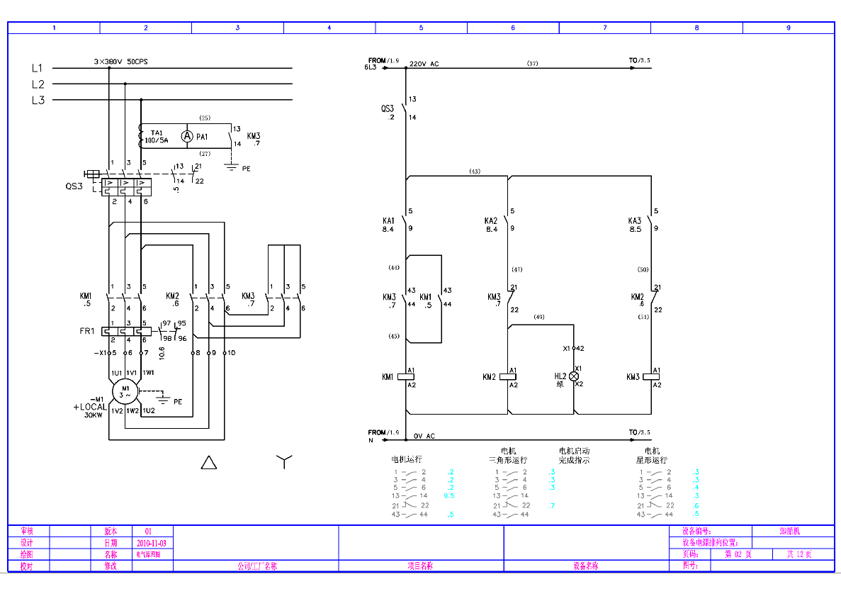

以前用200做过这样的事情,自己设计了电气原理图,贴一图,神马也不说了,呵呵!
