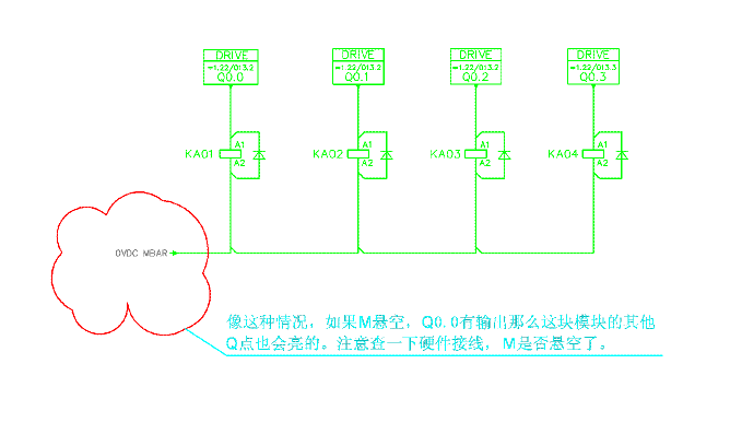

楼主:首先检查一下你的程序,如果程序里面确实没有问题;那么就要检查一下硬件接线了,贴一图,也许帮你分析原因有些帮助!
