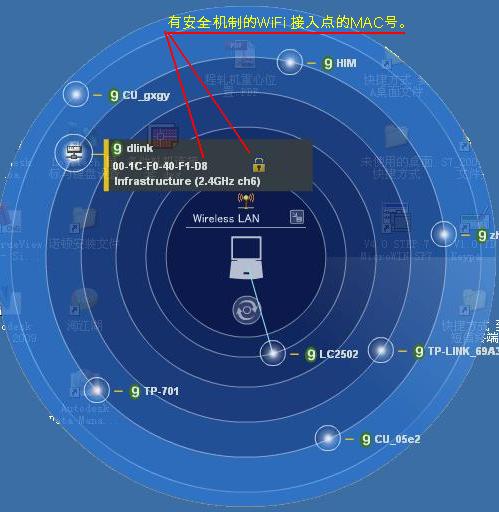

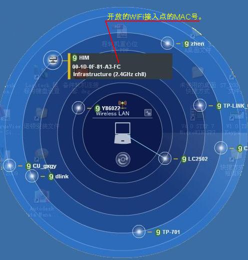

其次,看看下面两张图:实际上,任何一台具有WiFi功能的设备(笔记本、台式PC、手机、移动设备)都能“感知”的。
重要的是:不管该接入点(热点)是开放的、还是有安全机制的,只要开启SSID广播功能(无线路由器默认都是开启的),那么它的、全世界唯一的物理地址:MAC号就是可见的。
因为GoogleMaps是免费的、自由使用的,因此具有大量用户群。当移动设备同时具有GPS和WiFi功能,且均启用时,只要它透过WiFi使用Maps,就会将数个当前热点的MAC号、状态和GPS的当前状态一起绑定,提交给GoogleMaps的服务器,进行数据收集。逐步形成庞大的、全球的数据库。
当用户使用Maps需要当前位置时,即便没有GPS模块,但只要提交数个当前热点的MAC号、状态给G服务器,GoogleMaps就可利用先进的搜索引擎(只要“曾经”有过此数据)查到相关定位信息发给你。
