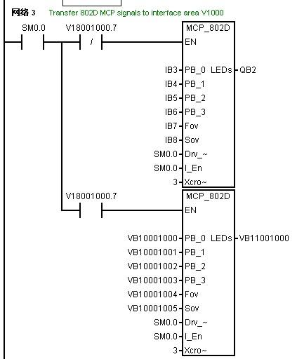

802D SL有2种MCP,一种是老802D上用的,在802D SL上用时,默认需要接到7248的X222,X333口上,另一种MCP是接到802 DSL的MCPA上的,这两种MCP接口是不一样的,PLC地址也不一样的。接到7248上的是24V的,接到MCPA上的是5V的。
如果采用西门子实例程序,如果安装了MCPA,则18001000.7=1:
