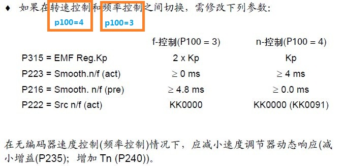

回复:如何改成EMF控制,高手进!
nnnn1234
    5016
    57
    225
注册时间:2010-02-22
发布于 2011-06-17 14:53:34
2楼
如果是矢量控制,可以把p100=4改成p100=3,有时候不用修改参数就能用。如果不能用按以下办法修改参数:
MasterDrives
