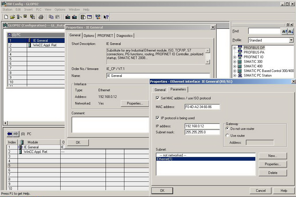

1、注意:是修改SIMATIC PC Station(即OS)的IE General组态设置,不是在HW Config组态管理器中修改CP343-1模块的组态设置。
2、以下两张图片可再帮助你解决疑惑:
(1)
(2)
