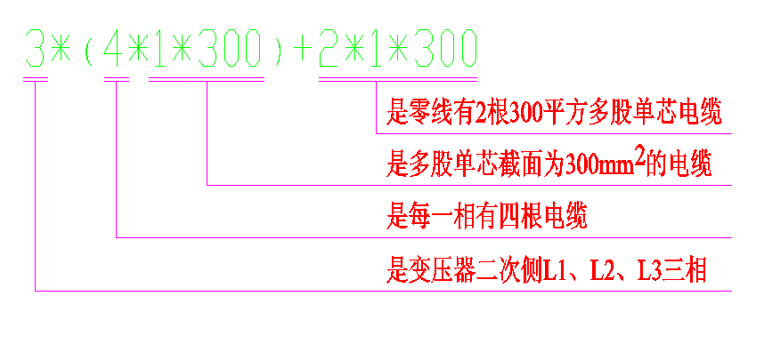

kdrjl斑竹你好!感谢你的指教。O(∩_∩)O 请允许我解释一下3*(4*1*300)+2*1*300的含义。
你在前面提到“单根线与多股线、低频信号、高频信号,”的问题。也就是说在这种情况下,用YJV普通电缆敷设需要考虑高频谐波产生的电磁干扰对其它设备的影响对吗?是不是这种情况需要用屏蔽电缆。
